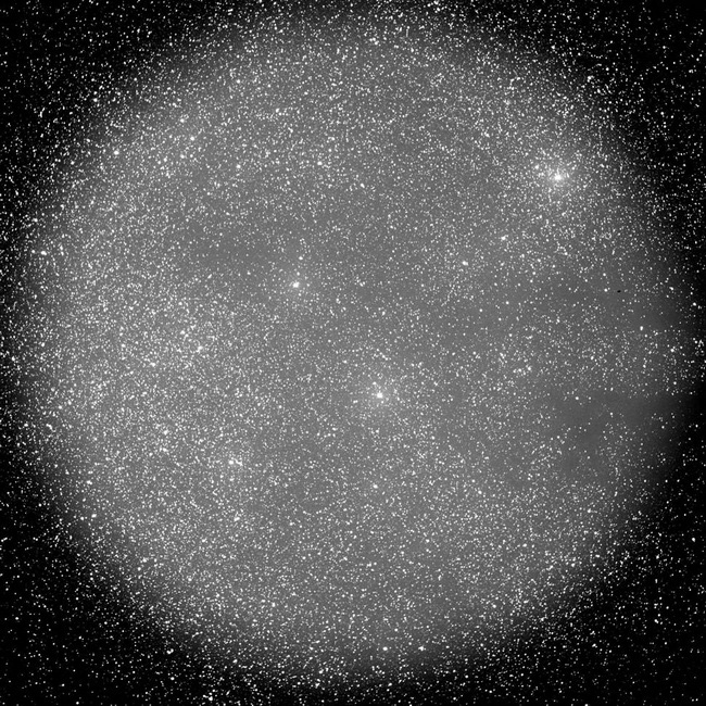

Новый 65-см телескоп САНТЕЛ-650 на автоматизированной монтировке АПШ-5 и один из первых снятых с ним ПЗС-кадров. Поле зрения 2,2х2,2 градуса на ПЗС-камеру FLI PL4301E с чипом размером 50х50 мм

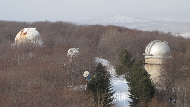

Панорама Уссурийской астрофизической обсерватории
Дальневосточного отделения Российской академии наук

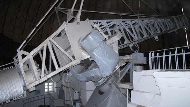

Слева купол короногорафа, затем Кудэ-рефрактора, затем 1-м солнечный радиотелескоп,
справа башня двойного 40-см астрографа Цейсса

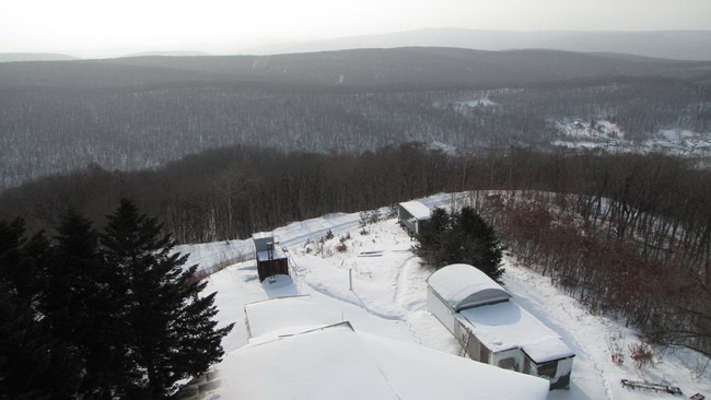

УАФО ДВО РАН, расположенная вблизи поселка Горнотаежное в 23 км от Уссурийска, получила современное название в 1992 г., хотя годом становления обсерватории считается 1957, и основной ее направленностью были солнечные исследования.

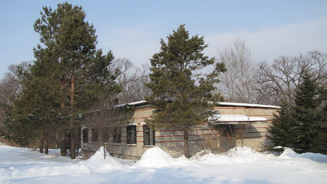

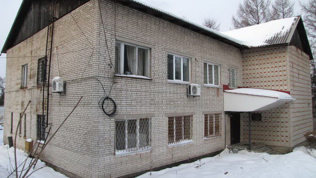

Главное административное здание Уссурийской обсерватории
Небольшая гостиница для наблюдателей

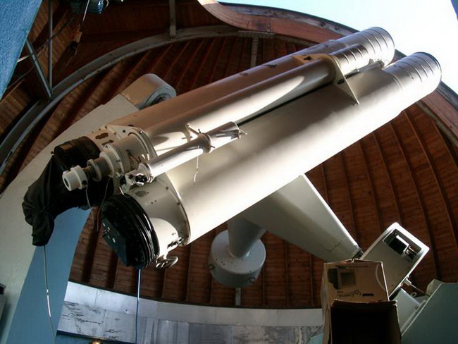

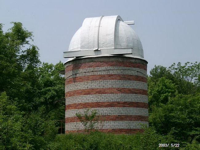

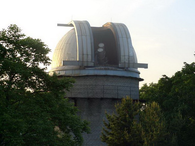

Проект ISON заинтересовался УАФО ДВО РАН, поскольку на то время она была самой восточной обсерваторией страны. В первую очередь было решено привести в порядок двойной 40-см астрографе Цейсса, который появился в УАФО в 1991 году, но не был довведен в строй. Инструмент установлен в высокой башне (высота – 12 метров, диаметр – 8 м) на английской монтировке EM-1.
Башня 40-см двойного астрографа Цейсса в УАФО и сам телескоп

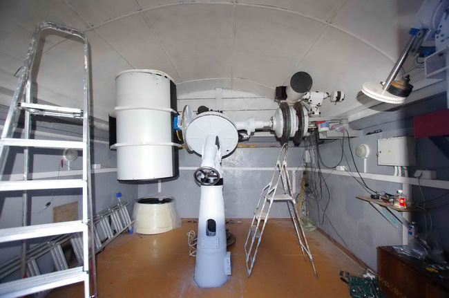

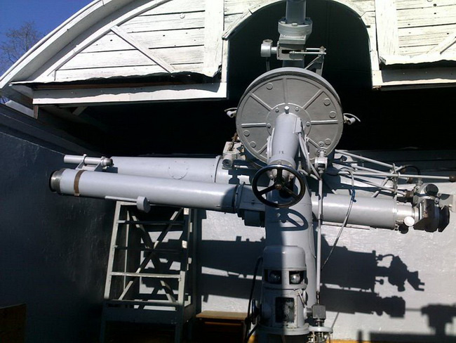

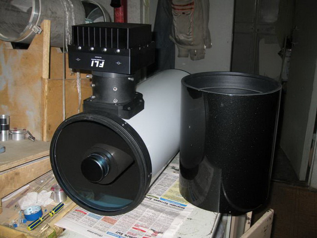

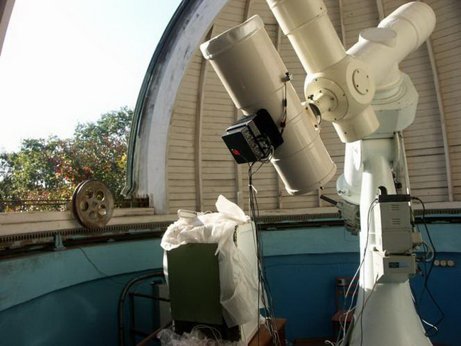

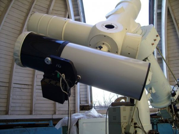

В конце августа, очередная экспедиция ISON привезла в УАФО 22-см телескоп ОРИ-22 и ПЗС-камеру FLI PL09000. Телескоп, поле зрения которого составило 4х4 градуса, был повешен на монтировку Кудэ-рефрактора, частично автоматизированной к этому времени.
Башня 15-см Кудэ-рефрактора и новый 22-см телескоп ОРИ-22 с ПЗС-камерой FLI PL09000

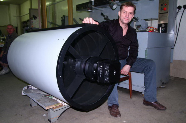

А в начале сентября 2008 г. в УАФО были отправлены новый 25-см телескоп ГАС-250, турель с фильтрами BVRI,и автоматизированная монтировка EQ6Pro. В октябре ГАС-250 был повешен на Кудэ-рефрактор вместо ОРИ-22, при этом поле зрения телескопа с ПЗС-камерой FLI PL09000 составило 2,8х2,8 градусов.
25-см телескоп ГАС-250 в Москве перед отправкой на Дальний Восток

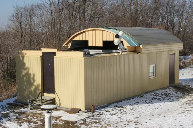

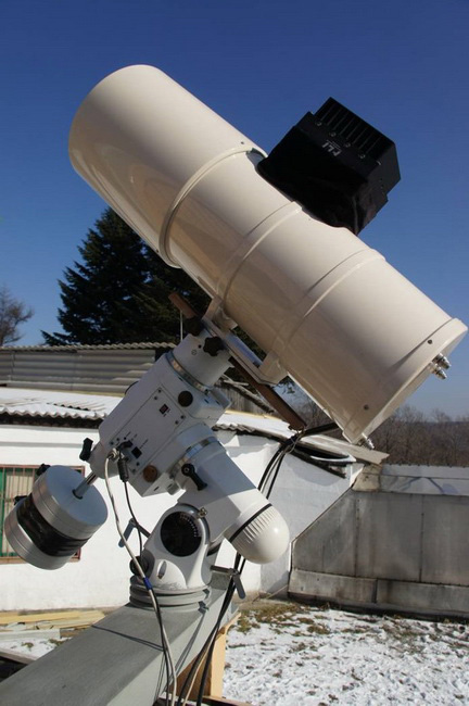

Телескоп же ОРИ-22 был установлен на автоматизированную монтировку EQ6Pro в павильон 13-см хромосферно-фотосферного телескопа АФР на южном краю обсерватории. С ПЗС-камерой FLI PL4301E его поле зрения составило целых 5,5х5,5 градусов.
Павильон 13-см хромосферно-фотосферного телескопа АФР c установленным на автоматизированной монтировке 22-см телескопе ОРИ-22

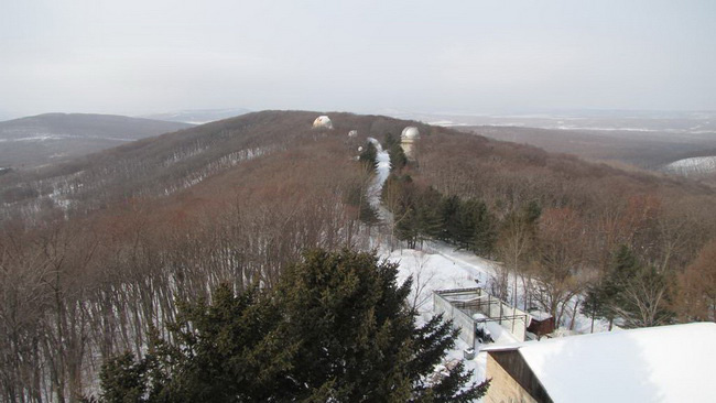

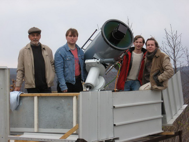

В ноябре 2008 г. экспедиция ISON установила в УАФО 50-см телескоп ОРИ-50 на первую отечественную автоматизированную монтировку WS-300, изготовленный по гранту МФТИ. Телескоп был установлен в южной части обсерватории, неподалеку от павильона, в котором наблюдает ОРИ-22.
Вид на южную часть Уссурийской обсерватории – левее павильон 50-см телескопа ОРИ-50, ниже – павильон горизонтального солнечного телескопа, правее – павильон нового солнечного телескопа из Иркутска, ниже – павильон телескопа АФР, где стоит ОРИ-22
50-см телескоп ОРИ-50, изготовленный по гранту МФТИ для Уссурийской обсерватории

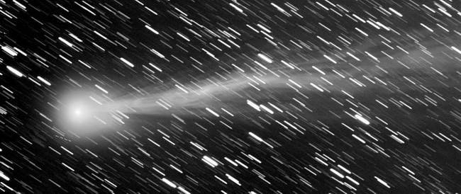

Изображение кометы C/2009 R1 (McNaught), полученное на телескопе ОРИ-50

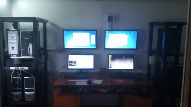

Мини-ЦУП Уссурийской обсерватории. Отсюда идет управление 4-мя телескопами и здесь же производится обработка всех ПЗС-кадров

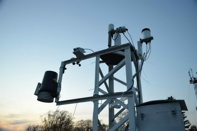

Неподалеку был установлен комплекс измерения астрометеопараметров, приобретенный на средства Роскосмоса.
Комплекс измерения астрометеопараметров:
слева - метеостанция, правее - датчик облачности, совсем справа - камера всего неба

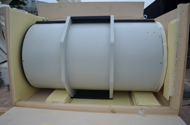

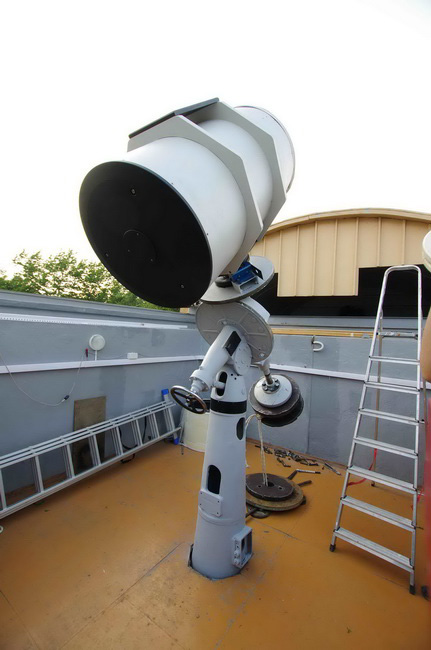

Готов первый 65-см телескоп САНТЕЛ-650 системы Гамильтона.
Новое слово в отечественном телескопостроении

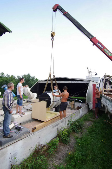

САТЕЛ-650 доставлен в Уссурийскую обсерваторию

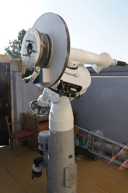

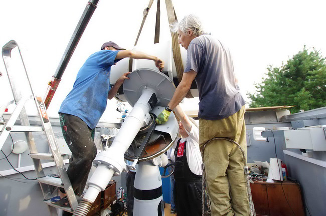

Идет монтаж 65-см телескопа на монтировку АПШ-5
Красотень :)
Первый свет телескоп увидел 15 августа. Монтировка оказалась выше всяких похвал - периодика практически отсутствует, на экспозиции в 5 минут нет потянутости звезд от часового ведения. Поле зрения составило 2,2х2,2 градуса на ПЗС-камеру PL4301E c размером чипа 50х50 мм. Масштаб изображения 3,8 сек/пиксель, фокусное расстояние 1300мм.
Идет процесс юстировки нового телескопа

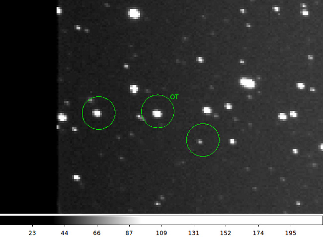

Первые наблюдения гамма-вслеска на новом 65-см телескопе (GRB 130831A)

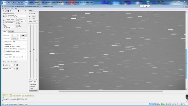

Идет съемка ПЗС-кадра при первых наблюдениях спутников на новом 65-см телескопе.
Скриншот программы управления ПЗС-камерой (CameraControl)

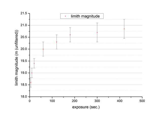

Измеренная зависимость проницания 65-см телескопа от времени экспозиции
(снятая при не самом хорошем небе)
