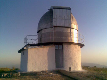

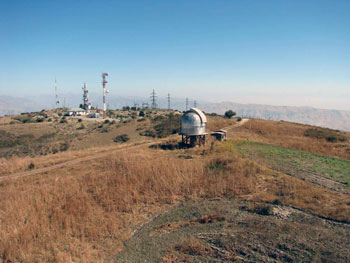

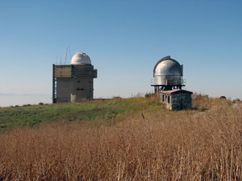

Санглокская обсерватория, расположенная на высоте 2300 м в 90 км от Душанбе, - одна из трех обсерваторий института Астрофизики АН РТ. Есть еще Гиссарская и Памирская обсерватории. Судя по историческим заметкам наблюдения на Санглоке начались в 1957 году. В 70-х годах там стала возводиться башня Цейсс-1000. В 1980 г. телескоп ввели в строй. В это же время приобрели Цейсс-600 и начали строить для него башню. Но распад Союза и сокращение финансирования астрономии не позволили завершить эти работы. В годы смуты и разрухи обсерватория была сильно разорена - раскурочена и сдана на цветмет система управления телескопом Цейсс-1000, полуразрушен павильон с откатной крышей, у телескопа Цейсс-600 (который лежал в ящиках) скололи кусочек края зеркала.
Панорама Санглокской обсерватории.

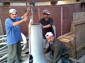

В 2008 г. были сделаны первые шаги по восстановлению Санглокской обсерватории. Исследовано текущее состояние обсерватории, намечен план работ, перетащен в башню телескоп Цейсс-600.
Сотрудники ИА АН РТ устанавливают телескоп Цейсс-600 в недостроенную башню на Санглоке.

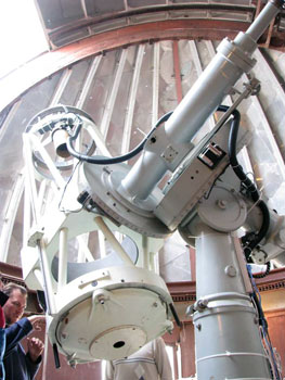

В 2009 г. вторая экспедиция ПулКОН на Санглок автоматизировала монтировку телескопа Цейсс-600 и установила в первичный фокус телескопа линзовый корректор вместо вторичного зеркала.
Модернизация телескопа Цейсс-600 во время второй Санглокской экспедиции ПулКОН.

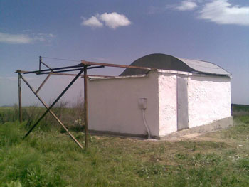

В 2011 году силами сотрудников ИА АН РТ при финансовой поддержке проекта ПулКОН был выполнен ремонт павильона с откатной крышей (заделана дыра на стене, отремонтированы отвалившиеся части стен и дверных проемов, на внешних и внутренних стенах выполнены штукатурные работы и сделана стяжка на внутренних стенах, а затем покрашены все стены, установлены двери, механизировано открытие и закрытие двигающейся крыши, подведено электричество, выполнены монтажные работы, установлены общий включатель, розетки, патроны для лампочек и включатели к ним) и достроена башня телескопа Цейсс-600 (нижняя часть здания телескопа закрыта и там сооружена комната наблюдателя, крыша покрыта жестью, вокруг здания сооружена дорожка, окна застеклены, сделана стяжка внутри здания, настелены пол и потолок, внутри здания сделан люк, через который наблюдатель имеет доступ к телескопу, в комнате наблюдателя установили пульт для управления куполом).
Отремонтированный павильон с откатной крышей и достроенная башня Цейсс-600.

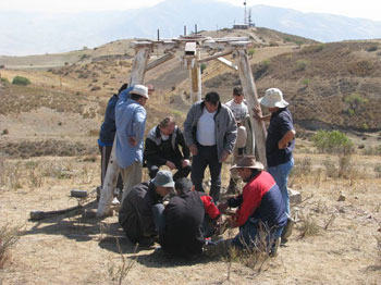

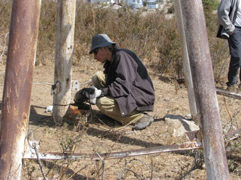

Начали с установки нового телескопа VT-78e. К сожалению, в наше время не сломаешь, не построишь. Жертвой пала старая колонна от солнечного телескопа. Зато из одной колонны получилось сразу четыре. И первые две тут же нашли себе применение.
Заготовка колонн под телескопы.

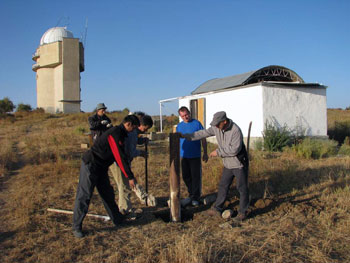

Первая колона была установлена в павильон с откатной крышей под телескоп VT-78e. А вторая стала первым форпостом любительской астрономии на Санглоке - она пошла под походный телескоп Олега Чекалина.
Выращивание колонн на Санглоке - слева под профессиональный телескоп, справа - под любительский.

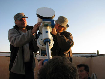

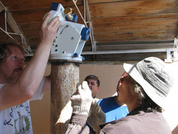

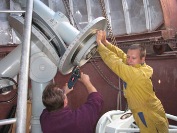

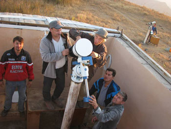

На колонну в павильоне была установлена монтировка Чекалина-Вербицкого WS-180 с системой управления и сервоприводами Sidereal Technology. Затем собрали систему крепления ПЗС-камеры ML09000 и фокусера Атлас к телескопу VT-78e и повесили телескоп на монтировку.
Установка монтировки WS-180 на колонну. И установка телескопа VT-78e на монтировку WS-180.

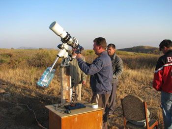

Пока народ возился с одним телескопом, единоличник Олег устанавливал рядом свой собственный.

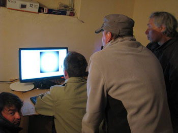

Довольные хозяева принимают работу. И вот он, долгожданный первый свет нового телескопа VT-78e.
Cлаженная команда очень быстро наладила и запустила новый телескоп, который уже в первых обзорах продемонстрировал свою мощь - к примеру, 30 сентября за 9 часов 47 минут была просмотрена полоса шириной 21,4 градуса и длиной более 100 градусов. При этом были получены 11485 измерений в 1611 проводках по 405 различным космическим объектам. За экспозицию 12 секунд было достигнуто проницание 14 звездной величины.

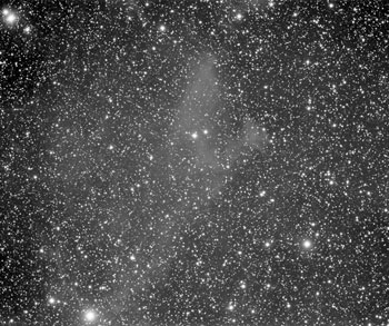

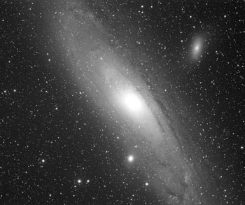

Пока VT-78e наблюдал в автоматическом режиме, Олег занимался астрофтографией на своем телескопе.
Олег тоже не подкачал. Первые любительские астрофото на Санглоке.

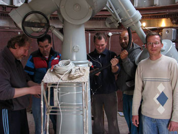

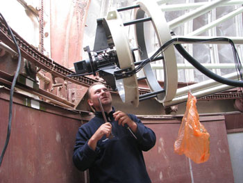

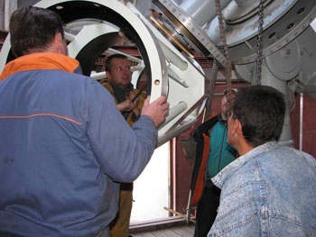

После окончания работ по отладке VT-78e перешли к более крупному инструменту, 60-см телескопу Цейсс-600. Олег установил на него вторую привезенную ПЗС-камеру ML09000 и турель с фильтрами BVRI. Фокусер же был уже встроен Олегом в систему крепления линзового корректора. К работе подошли фундаментально - сформировали несколько жгутов проводов и развели их так, чтобы они не мешали вращению телескопа. И вот, и на Цейсс-600 проведены пробные наблюдения. Второй первый свет за одну экспедицию - очень большой результат.
ПЗС-камера ML09000 и турель с фильтрами BVRI нашли свое место. Дружно готовим телескоп к наблюдениям.

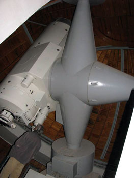

Перед отъездом традиционно сходили примеряться к пока неработающему 1-м телескопу Цейсс-1000. С каждым разом путь его восстановления становится все яснее. В последние дни к экспедиции присоединился новый сотрудник ЗАО "АНЦ "Проект-Техника", Вадим Линьков, любитель астрономии из Питера. Вадиму успели все показать и научить работать на VT-78e.
Ну вот, Цейсс-600 почти как новый, только гораздо лучше. На будущий год должна дойти очередь и до неработающего Цейсс-1000.
