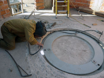

Четвертая экспедиция ПулКОН в Боливию. Подъемник для установки деталей телескопа в башню.

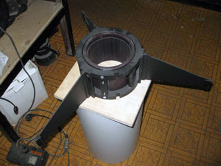

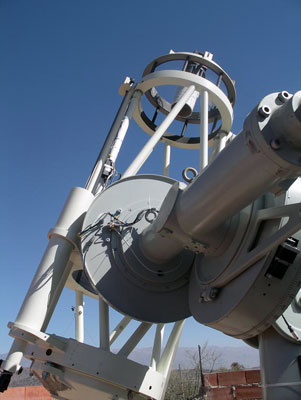

Помимо работ по сборке и установке телескопа, на Цейсс-600 была выполнена программа модернизации - вместо вторичного зеркала в прямом фокусе был поставлен линзовый корректор, на ось склонения монтировки установлено червячное колесо, смонтированы шаговые двигатели и система управления телескопом A&I GOTO SYSTEM. Для крепления корректора изготовлен новый блок растяжек с возможностью юстировки корректора и ПЗС-камеры и управления мотором фокусировки. В приводе используются шаговые двигатели со встроенным редуктором фирмы PureLogic серии 57 мм.
Линзовый корректор (изготовлен Геннадием Борисовым) для Цейсс-600 в Тарихе и система его крепления со встроенным фокусером (изготовлена Олегом Чекалиным).

Снимаем вторичное зеркало Цейсс-600 и ставим линзовый корректор.

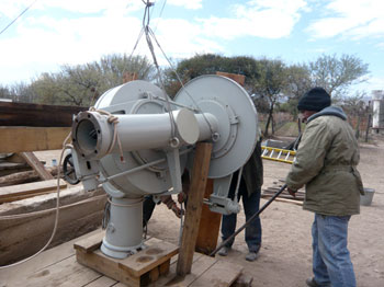

Тянем-потянем - идет установка колонны телескопа в башню.

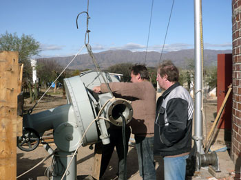

Поднимаем в башню монтировку телескопа Цейсс-600.
