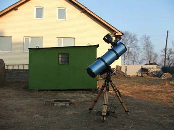

20 см телескоп SkyWatcher с ПЗС-камерой FLI IMG6303E в Артёме (рабочее место наблюдателя оборудовано в зеленом сарайчике рядом). Он же уже на автоматизированной монтировке EQ6Pro с ПЗС-камерой ST-6.

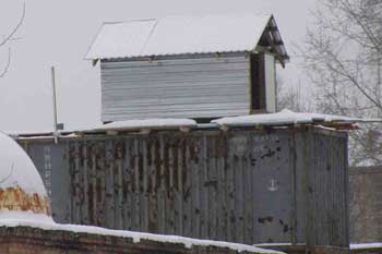

Владимир Харевич у колонны, залитой в 20-т контейнере на крыше гаража, почти готовый наблюдательный павильон на крыше 20-т контейнера.

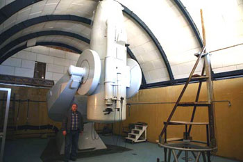

Состоялась очередная экспедиция на пик Терскол для продолжения работ по ремонту и модернизации 80-см телескопа К-800. В этот заезд были отремонтированы пол и потолок павильона, заново разведена электропроводка, установлено вторичное зеркало, изготовленное в оптической мастерской Одесской обсерватории. С ПЗС-камерой FLI ML09000, которая на этот раз была установлена уже во вторичный фокус, проведены пробные наблюдения. В 2010 году планируется провести еще 2 экспедиции на Терскол, после чего уже можно будет начинать регулярные наблюдения.
Павильон 80-см телескопа К-800 на пике Терскол. Антон Дорохов удлиняет трубу телескопа перед установкой вторичного зеркала. ПЗС-камера FLI ML09000 во вторичном фокусе К-800.

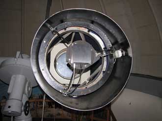

В Андрушёвской обсерватории при поддержке проекта ПулКОН был выполнен апгрейд астероидного 60-см телескопа Цейсс-600. Старые ПЗС-камера (Электрон-оптроникс) и корректор демонтированы, а на их место в первичном фокусе, с помощью системы крепления от Олега Чекалина, установлены новый линзовый корректор (из Австрии) и ПЗС-камера FLI PL09000. При этом прилично возросло проницание телескопа (цитирую Юрия Иващенко: "на 3-х суммированных кадрах в 30 сек экспозиции предельная составляет около 20.8, это при нашем небе в 3-4". Объекты главного пояса в 20.5 детектируются абсолютно уверенно, при том, что мы пока не добились идеальной юстировки. Это говорит в пользу возможного снижения рабочих экспозиций в обзорах до 20 сек, за счет чего можно покрывать большие площади"), да и поле зрения телескопа стало немного больше. При этом андрушёвцы были вынуждены остановить очень интересные обзоры геостационарной области, которые проводились на втором, "мусорном" телескопе обсерватории S-600 и позволяли регулярно открывать новые фрагменты космического мусора. Поэтому проект ПулКОН в конце года передал на S-600 новую ПЗС-камеру FLI PL16803.
60-см "астероидный" телескоп Цейсс-600 Андрушёвской обсерватории с новым корректором и ПЗС-камерой FLI PL09000.

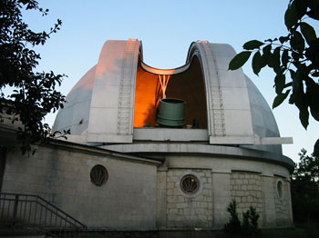

1,25-м телескоп ЗТЭ пока еще Крымской лаборатории ГАИШ МГУ в Научном и его купол.

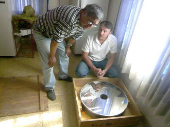

Геннадий Борисов и Родольфо Заллес проверяют комплектность второго 60-см телескопа Цейсс-600. На заднем плане башня, в которую будет установлен этот телескоп.

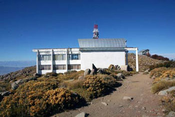

Также начата подготовка к реализации еще одного крупного проекта (совместно с чилийским университетом в Сантьяго) - по модернизации 70-см телескопа АЗТ-16 на горе Эль Робле в Чили. По просьбе ПулКОН любитель астрономии Борис Сатовский посетил обсерваторию, чтобы ознакомиться с текущим состоянием инструмента. По оценкам, поле зрения АЗТ-16 с ПЗС-камерой FLI PL4301E составит 1,5х1,5 градуса. Рядом со зданием обсерватории планируется построить еще один или два павильона для 25-см и 40-см телескопов.
Бывшая советская обсерватория на горе Эль Робле в Чили. Борис Сатовский возле 70-см телескопа АЗТ-16.

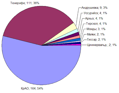

По сравнению с прошлым годом, пункты Китаб, Уссурийск, Маяки, Тирасполь и Абастумани существенно увеличили производительность. Новая команда Маяк показала себя с лучшей стороны - они более, чем удвоили количество отработанных ночей. Очень хорошо проявил себя новый пункт Благовещенск. Андрушёвка также наблюдает здорово, сейчас это второй пункт (после Научного-1) по количеству новых открываемых объектов (третий в этом ряду - Уссурийск с их ОРИ-22).
Распределение открытий каталогизированных малоразмерных объектов по обсерваториям в период 2007-2009гг

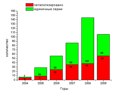

Также необходимо отметить, что в 2009 году существенно снизились потери открываемых фрагментов - более половины из них были успешно взяты на сопровождение.
Распределение по годам количества новых обнаруженных объектов. Отдельно показаны каталогизированные объекты (с длительным сопровождением) и не идентифицированные короткие единичные серии.
