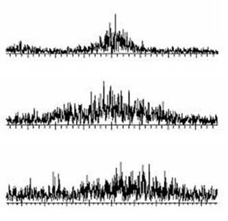

На первом этапе проводится автокорреляция записанного сигнала в каждом пункте и его спектральный анализ для определения наличия отраженного сигнала от лоцируемого объекта на ожидаемой расчетной частоте (необходимые траекторные и эфемеридные расчеты выполняются в Баллистическом центре ИПМ им. Келдыша РАН). По результатам автокорреляции (см. примеры на рис. 2) определяется также наличие помех и паразитных сигналов в приемной системе.

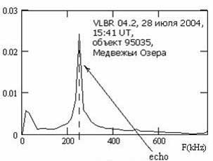

Рис. 2.
Спектр мощности результата автокорреляции эха геостационарного объекта 95035, принятого на пункте Медвежьи Озера 28.07.2004 г.

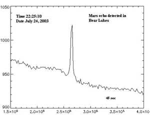

Спектр мощности результата автокорреляции эха планеты Марс, принятого на пункте Медвежьи Озера 24.07.2003 г.

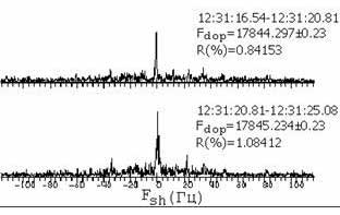

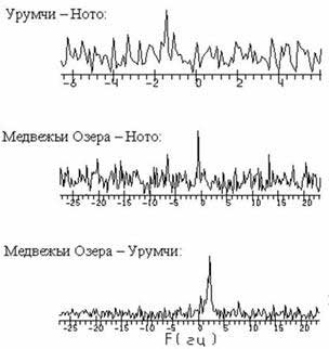

На втором этапе выполняется корреляция сигнала передатчика (или модели излученного сигнала) и эхо-сигнала, принятого в каждом приемном пункте. Результат корреляции подвергается спектральной обработке. По частоте максимума спектрального отклика с точностью до тысячных долей Гц определяется частота сдвига Доплера (см. пример на рис. 3а), которая несет информацию о радиальной скорости движения объекта (в стадии отладки находится процедура измерения дальности по геометрической задержке с использованием при локации ЛЧМ сигнала). Кроме того, анализ зависимости от времени амплитуды максимума спектрального отклика (взаимно-корреляционного спектра сигнала передатчика и эхо-сигнала) дает возможность определить период вращения исследуемого объекта (см. пример на рис. 3б). Для спутника "Горизонт-3" период вращения определяется как 84 с. В случае наличия симметричных элементов конструкций на космическом аппарате, может возникнуть неоднозначность измерений.

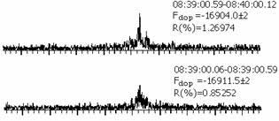

Рис. 3.
Спектрограммы для двух последовательных по времени участков корреляционного сигнала на базовой линии Евпатория-Медвежьи Озера для эха геостационарного спутника "Космос-1366" 15.09.2005 г.

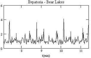

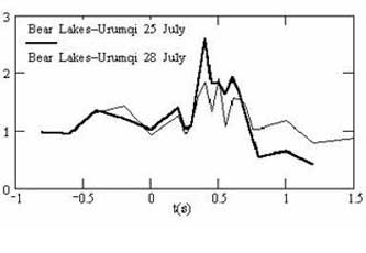

Временная зависимость амплитуды максимума кросс-спектра зондирующий-эхо сигналы для геостационарного спутника "Горизонт-3" на базовой линии Евпатория-Медвежьи Озера 29.07.2003 г.

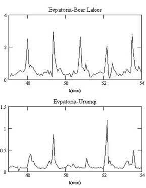

На рис. 4 приведены временные зависимости амплитуды максимума спектра, полученные в результате корреляционной обработки сигналов пунктов Урумчи (принятый сигнал) - Евпатория (излученный сигнал) и Медвежьи Озера (принятый сигнал) - Евпатория (излученный сигнал) по результатам двух сканов по спутнику "Радуга-9", которые проводились с интервалом три дня. По корреляционному сигналу в Медвежьих Озерах определяется период вращения КА, равный 82 с. Отчетливо видно, что в сигнале Урумчи-Евпатория нечетные импульсы "развалились". Это указывает на то, что на объекте имеются два крупных отражающих элемента с несколько различной ориентацией в пространстве, видимых с РСДБ-пунктов под разными углами зрения, поэтому период вращения объекта следует считать равным 164 с. Четкая периодичность появления импульсов указывает на стабильность оси вращения аппарата. Характер сигнала за трое суток практически не изменился, что также свидетельствует о стабильности параметров вращения (это также подтверждают данные на рис. 7).
Рис. 4. Временные зависимости амплитуды максимума кросс-спектра зондирующий-эхо сигналы для спутника "Радуга-9" на базовых линиях Евпатория-Медвежьи Озера и Евпатория-Урумчи в двух разных сканах с интервалом 3 дня, 25 и 28.07.2004 г.

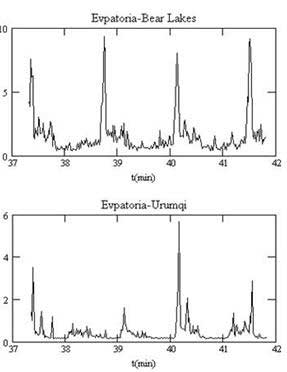

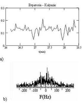

На рис. 5а представлена временная зависимость амплитуды максимума спектра, полученная в результате корреляционной обработки сигналов пунктов Калязин (принятый сигнал) - Евпатория (излученный сигнал) для малоразмерного фрагмента 90022 на геостационарной орбите. Этот объект был обнаружен в КрАО 30 апреля на оптическом телескопе АТ-64 и имеет блеск 17 звездной величины (что примерно соответствует размеру 40 см). Фотометрия такого рода объектов затруднена, поэтому возможность оценки периода вращения по радиолокационным данным очень важна.
На рис. 4б показан результат корреляционной обработки переданный-принятый сигналы для быстровращающегося геостационарного объекта, 4-й ступени р/н "Протон" (на быстрое вращение указывает значительное - до 200 Гц размывание спектра, см. рис. 4б), а также временные зависимости амплитуды максимума этого спектра на базовых линиях Евпатория-Медвежьи Озера и Евпатория-Урумчи. В Медвежьих Озерах виден сильный сигнал от всего аппарата с характерными всплесками от ярких элементов конструкций. Характер сигнала пункта Урумчи сильно меняется: наблюдается периодическое появление сигнала от корпуса с всплесками от ярких фрагментов длительностью около 30 с. Данное обстоятельство можно интерпретировать как быстрое вращение аппарата с биением оси вращения.
На третьем этапе обработки вычисляется взаимная корреляционная функция эхо-сигналов для всех баз РСДБ-сети и выполняется спектральный анализ. Измеряемыми параметрами являются частота интерференции (в случае зондирования немодулированной несущей) и временная задержка между приходом волнового фронта на разные антенны РСДБ-сети (при использовании ЛЧМ-сигнала). Примеры кросс-спектров для эхо-сигналов от аппарата "Космос-1366" на базовых линиях Медвежьи Озера - Ното - Урумчи приведены на рис. 6а., а для эхо-сигналов Луны на базовых линиях Медвежьи Озера-Ното-Симеиз - на рис. 6б.
Рис. 5.
а) Временная зависимость амплитуды максимума кросс-спектра зондирующий-эхо сигнал для геостационарного фрагмента 90022 на базовой линии Евпатория-Калязин 06.07.2006 г.;
б) кросс-спектр для быстровращающегося геостационарного объекта и его временные зависимости на базах Евпатория-Медвежьи Озера и Евпатория-Урумчи 28.07.2003 г.

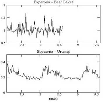

Рис.6.
а) Кросс-корреляционные спектры эхо-сигналов от геостационарного спутника "Космос-1366", полученные одновременно на трех базовых линиях Медвежьи Озера - Ното - Урумчи 25.07.2003 г.;
б) кросс-корреляционные спектры эхо-сигналов Луны на базовых линиях (сверху вниз) Медвежьи Озера - Ното, Медвежьи Озера-Симеиз и Ното-Симеиз 30.09.2004 г.
Анализ временной эволюции амплитуды этих максимумов (см. рис. 7б) дает информацию об ориентации оси вращения объекта. Относительно Медвежьих Озер, максимум сигнала опережает в Ното на 2,15 с и запаздывает в Урумчи на 5 с. Диаграмма рассеяния объекта захватывает сразу все три РСДБ-пункта, но существенно разными по уровню участками. При вращении объекта максимум диаграммы рассеяния последовательно проходит пункты приема.

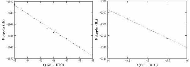

С целью анализа точности, методом кросс-корреляции переданного и принятых сигналов, было получено 17 измерений Доплера для геостационарного спутника "Космос-1366" в пунктах Медвежьи Озера и Ното (см рис. 8).
Рис. 8. Измерения сдвига Доплера для эхо-сигнала от Космоса-1366 в зависимости от времени и его отклонение от аппроксимирующего сглаживающего полинома для баз Евпатория-Медвежьи Озера и Евпатория-Ното, 25.07.02.
Точность единичного измерения составляет 0,03 Гц или 1 мм/с по радиальной скорости, а среднеквадратичная ошибка равна 0.096 Гц (соответствует скорости 3 мм/с), что в 3 раза хуже, чем аппаратурная ошибка. Это может объясняться как вращением объекта, так и неоднозначностью измерений максимума спектра РСДБ-отклика. В Баллистическом центре ИПМ им. М.В. Келдыша РАН было проведено уточнение орбитальных параметров спутника "Космос-1366" с использованием полученных измерений радиальной скорости. Эти данные были обработаны совместно с оптическими измерениями прямого восхождения и склонения объекта. В целом интервал измерений охватывает период с июля 2002 года по июль 2003. Для сравнения уточнение орбиты спутника "Космос-1366" было получено также и только по оптическим измерениям. Результаты апостериорной оценки точности определения элементов орбиты в каждом из этих случаев приведены в таблице 2. На рис. 9 представлены рассогласования измеренных и расчетных значений оптических и радиолокационных измерений.

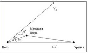

Для конфигурации системы "спутник-РСДБ-сеть" рассчитываются величины проекций баз на картинную плоскость источника, т.е. на UV-плоскость (см. рис. 10). Для объекта "Космос-1366" величины проекций баз для трех пунктов приема получились равными: В(МО-У)=3372км, В(МО-Н)= 2670км, В(Н-У)=5694км.

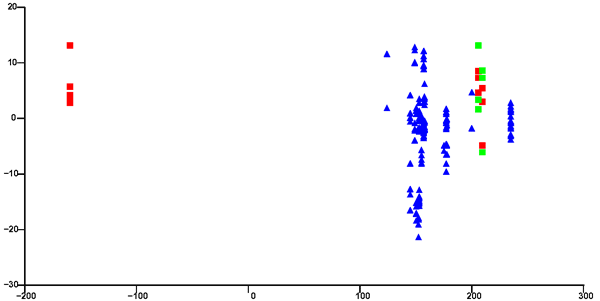

Рис. 10. Проекции базовых линий РСДБ-локатора на UV-плоскость.
Скорость движения "пятна" диаграммы рассеяния по Земле определяется как:
Время, за которое "пятно" дойдет от одного приемного пункта до другого:
или для проекций баз на картинную плоскость:
где Bij0 - величина базовой линии между пунктами на картинной плоскости, Bij - проекция базы на направление движения "пятна",γij- угол между вектором базы и направлением движения "пятна" диаграммы рассеяния.
Для "треугольника" баз МО-Н-У получены следующие значения углов (рис. 10):
γ(МО-У)= 73°, γ(МО-Н)= 41°, γ(Н-У)= 55°.
При отсчете от направления линии базы Н-У значения углов равны 55.7°, 63° и 55°, т.е. среднее значение угла, под которым движется максимум сигнала относительно базы Н-У, равно 57,9° и определяется с максимальной ошибкой менее 3°, которая зависит, в основном, от погрешности определения временных задержек появления максимума сигнала на пунктах. Вектор оси вращения аппарата направлен перпендикулярно этой линии. Развитие данной методики позволит получить более полные сведения о параметрах вращения исследуемых объектов.
