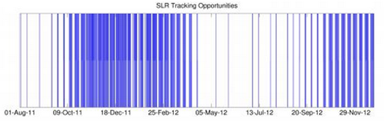

На рис 1. синим цветом отмечены интервалы, где проведение лазерной дальнометрии возможно. Как видно из рисунка возможности для проведения лазерной локации е Европе восстановятся в сентябре.
Рис. 1. Возможные интервалы проведения лазерной дальнометрии.
Мы надеемся, что ситуация с проведением лазерных измерений улучшится.
