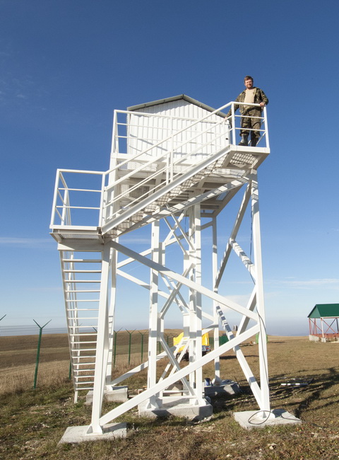

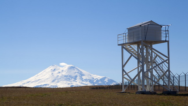

1. Строим павильон с откатной крышей. Павильон поднимаем над землей на 5-6 метров для снижения влияния приземного воздуха.
2. Инструмент - Astrosib RC-360, монтировка - Paramount ME, камера - FLI PL-09000 с колесом фильтров и фокусером FLI PDF
Прошлой осенью Сергей съездил в Кисловодск и решил вопрос с сооружением фундамента под обсерваторию, весной была сооружена сама башня, на которой должен быть установлен павильон и колонна под телескоп.
Теперь дело было за мной.

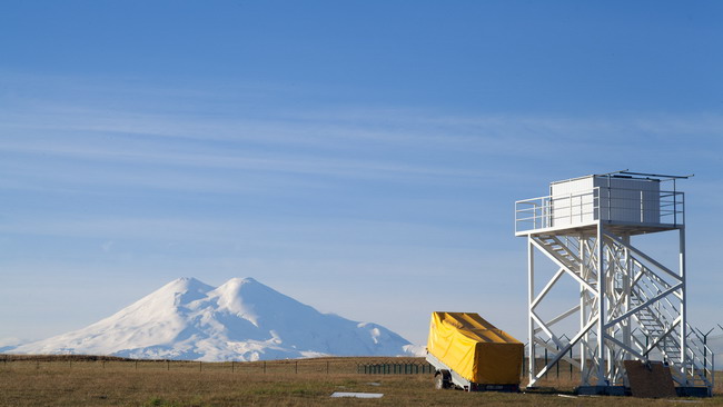

За лето на даче я изготовил разборный легкий металлический павильон. Проекты на работе позволили взять отпуск только в начале октября.

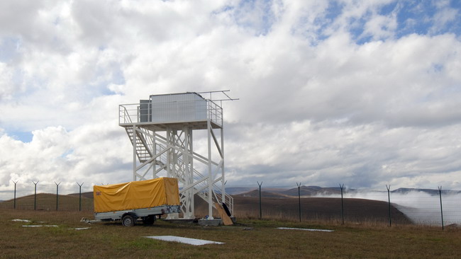

Я разобрал обсерваторию, погрузил ее в прицеп и отправился в путь.
От дома до цели было 1670 километров
Дорога до Кисловодска достаточно комфортная, правда на пути много ремонтов - расширяют дороги, строят мосты, развязки.
И вот я поднимаюсь в горы. На этой фотографии вниху виден Кисловодск - от него нужно проехать 24 километра по горной дороге.
На месте!!!

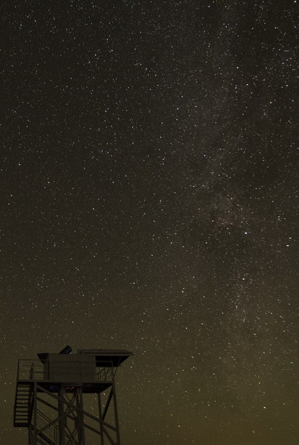

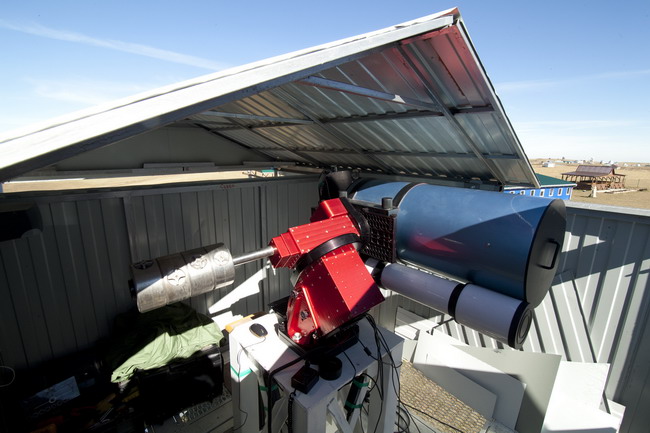

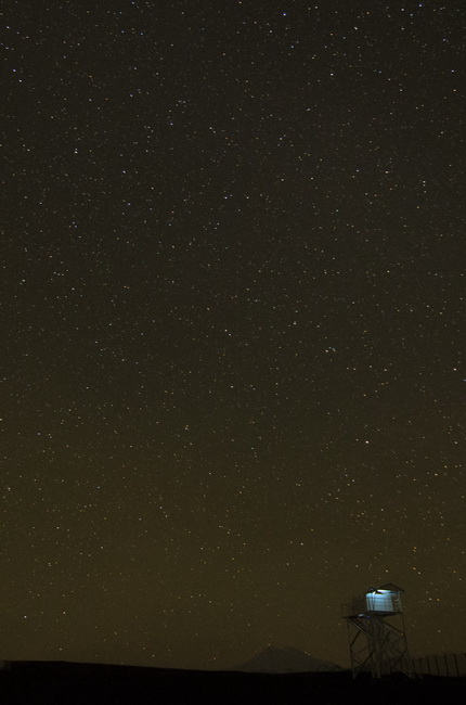

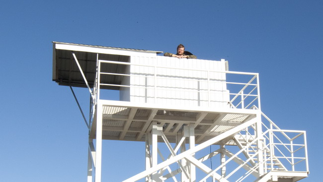

По немногу начинаю собирать обсерваторию
На павильон установлена откатывающаяся крыша:

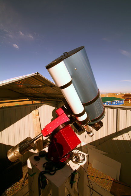

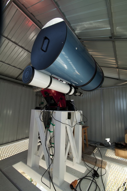

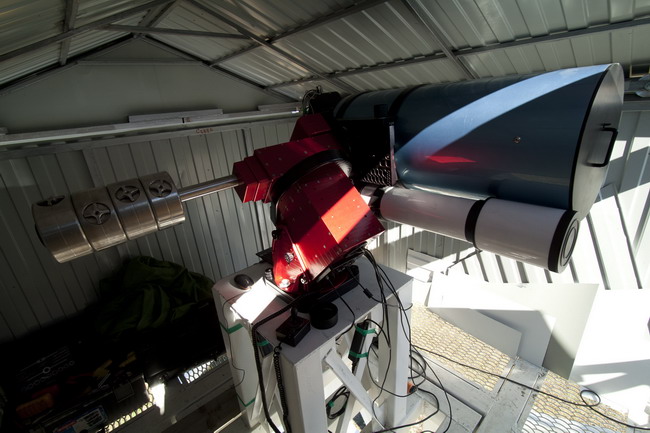

Первый свет:
